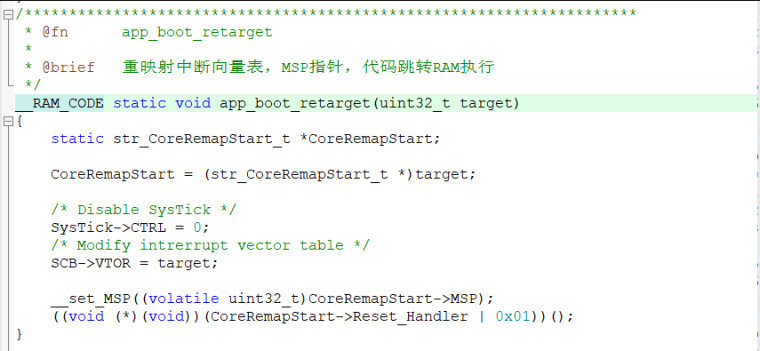

FR800X 改APP 地址
1.用USB_hid做BOOT ,HEX定位在0X10000000,小于0X20000
2.ble_simple_peripheral例程做APP
3.通过改ble_simple_peripheral例程FR800X.SCT 文件,
第3行ROM 0x10020000 0x60000
第14行 ER_RO 0x10022000 FIXED
4.实现了ble_simple_peripheral例程HEX 文件定位0X10020000,可烧录
5.请问ble_simple_peripheral例程还有没有其他要更改的地方
6.在BOOT区要跳转到ble_simple_peripheral例程的Reset_Handler 请问如何实现
参考一下流程
