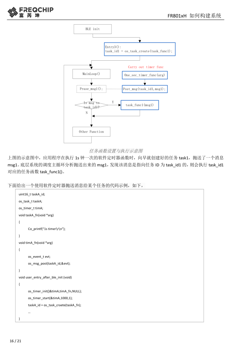

    user code:50HZ 方波输出
    void timA_fn(void *arg)
    os_event_t Timer_event;
    Timer_event.event_id = USER_EVT_TIMER;
    os_msg_post(user_task_id,&Timer_event);
    貌似是库里出问题?
  • 正常使用的情况没有出现你说的问题
  • 代码来自下图:没有其它自定义的数组和内存分配
  • 终于解决,是文档里的这段例程有问题,佩服了
