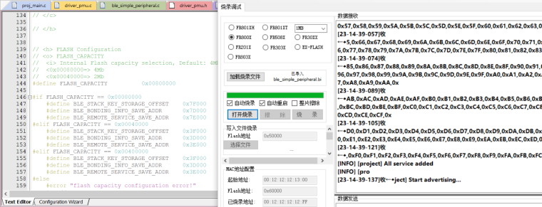

关于FR8008GP FLASH读写问题
  • 参照论坛中的方法已经对app_config.h文件进行了修改

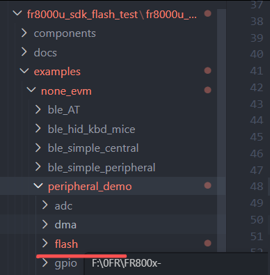

  • Global Moderator
    参考下这个例程
  • @zr 您好,使用这个示例下载到板子上是正常的。将这部分代码移植到自己的工程中,就不行了,这个可能是哪里的问题呢?

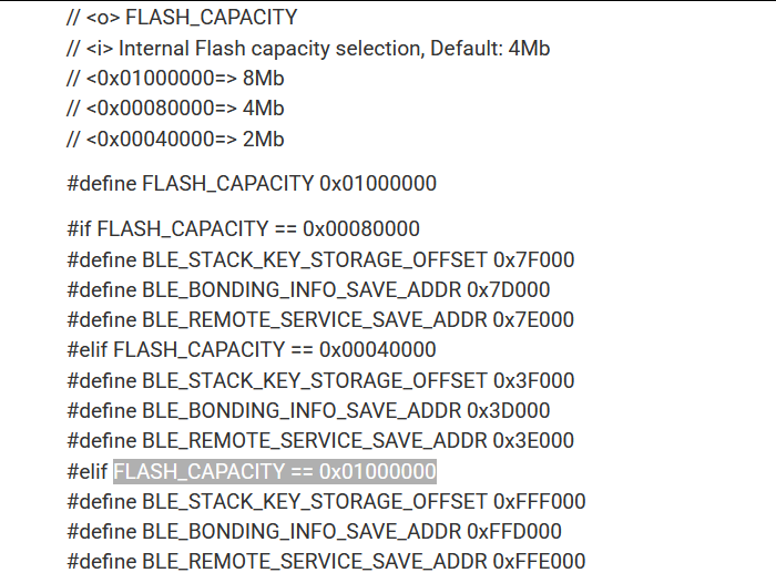

  • 我试下来偏移地址不超过512kb都是可以的,超过512kb地址的话就不行了,是哪里的配置还要进行修改吗
  • Global Moderator
    这个设置的不太对吧,最大8Mbyte,这个16Mbyte了
  • Global Moderator
    中间呢三个是对端设备的绑定信息,一般存在flash的最后
