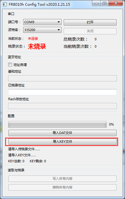

烧录工具跟教程里面不一致,无key文件,是否需要key文件授权?key文件如何获取?
b站视频教程烧录时,没有key文件这个选项,我看论坛里其他“无法烧录”相关的帖子里烧录工具都有“导入KEY文件”这个选项,然后烧录工具同目录下有个“trans_key.exe”文件,感觉是用来转换key文件的,但是教程或文档里面好像把这一步忽略了。我现在是串口连接成功后,点击擦除所有内容,无反应,应该是跟这个key文件有关系,厂家工程师看到的话请及时处理下。

普通工程不需要管key,key是对应阿里sig mesh里面的三元组的,trans_key.exe是用来转换三元组的,工具用最新sdk里面tool文件夹下的,界面不一样,但是步骤都是一样的。
