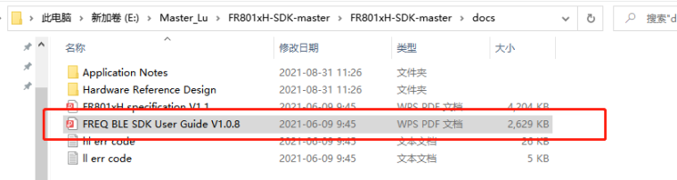

void user_entry_after_ble_init(void)写在这个函数里面;可以参考FR801xH SDK User Guide文档

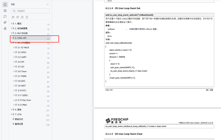

FR801xH系列芯片给的例程都是跑系统的,都是以Task任务进行执行,他的代码可以创建一个新的Task任务,也可通过Loop函数(这里相当于普通单片机的while()循环)去写。详情去看SDK中的手册介绍,如下图所示:
创建任务os_task_create(os_task_create(user_task_func)os_task_create(user_task_fun)
