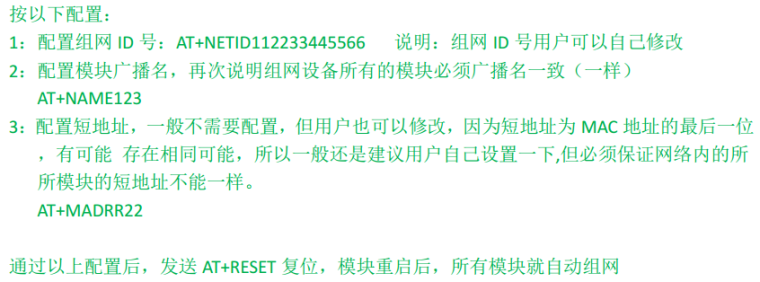

    2,支持多少个节点?
    3,能不能直接写固定的组网ID(短地址)。写完后可以自动组网,不区分发起者和node.如下图功能。
