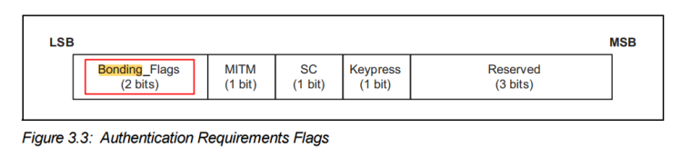

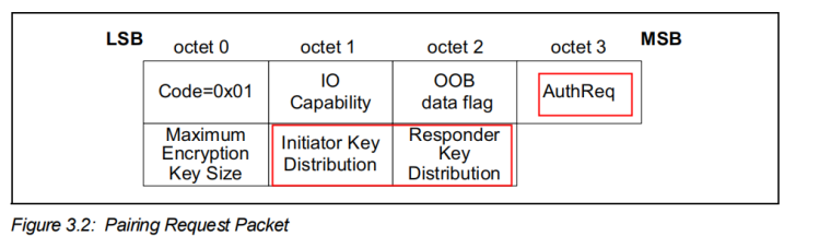

关于图中圈出来两个参数,在配对设置里没有,如何设置?

配置不绑定

绑定与不绑定和密钥分发没有关系吧密钥分发在配对阶段,绑定配对结束后将LTK等配对信息存到flash里。
不然的话为什么既有绑定标志,还有启动器密钥分发、响应器密钥分发这两个关于密钥分发的标志?
