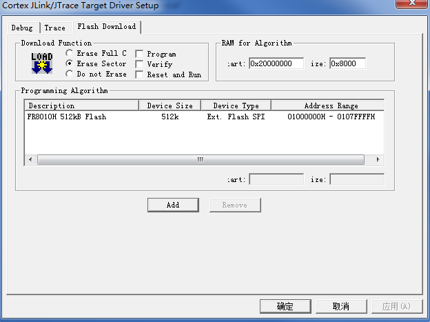

      问题解决了。。。
      1.升级keil到5.14,对芯片进行擦除操作。
      2.重新使用烧录工具烧录成功

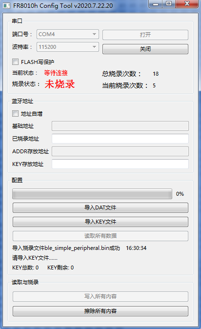

    • 烧录程序遇到的问题求助

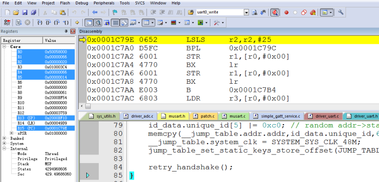

      小弟在调试过程中,因程序bug,使程序一直处于串口发送的回调函数中(uart_int_callback callback, void *dummy))。
      由于串口0一直被这个函数占用,导致无法烧入程序。
      请问各位大佬有没有遇到类似的问题?以及是怎么解决的?
      目前尝试过:

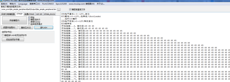

      1. 下载工具---> 连接失败或短暂连接成功后写入失败
      2. Keil通过SWD的方式Debug-->能够调试,但退出调试后依旧下不进程序
      3. FlyMCU--->连接不成功
