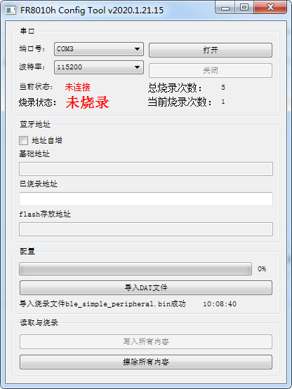

    • RE: keil5调试找不到硬件
      我用的是ble_simple_peripheral这个例程,今天我用贵司提供的烧入工具烧入完成后发现开发板无法工作了,串口还可以识别,但是好像内部程序没有运行了,显示屏现在也没反应。烧入工具选择也无法烧入其他的bin文件了,这是我最后一次烧入截图
