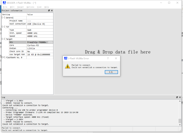

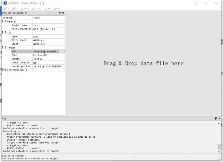

    • RE: FR8008XP开发板连接JLINK SWD 无法识别到芯片
      问题已解决,开发板SWC SWD 旁边还有一个GND,这个GND一定要接到Jlink的GND上(我之前没有接,想着Jlink和Mirco USB都是接到电脑上,它们之间已经共地了,没想明白这个GND为啥一定要单独接出来)
      @709691151 我已经尝试先用串口烧录工具把FLASH全部擦除掉,现在还是识别不到

    • FR8008XP开发板连接JLINK SWD 无法识别到芯片
      开发板的SWCLK和SWDIO分别连接Jlink的SWCLK和SWDIO,电源使用micro usb供电,jlink的版本是V9.0,使用jlash去连接芯片提示无法连接0_1693559919282_微信截图_20230901171736.png 0_1693559927135_微信图片_20230901171751.png
