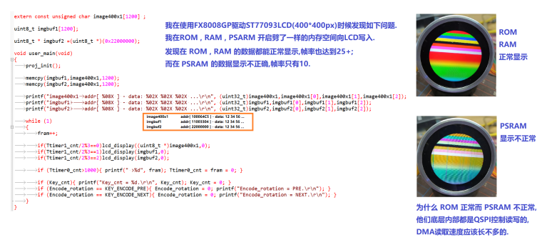

    • 为什么 在PSRAM中的显示不对? 速率问题吗? 看图.
      ![替代文字](图片0_1683804215325_123.png 地址)
