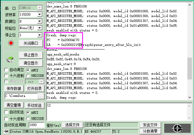

    • 关于SDK中的mesh例程出现崩溃重启的问题
      SDK中提供的mesh例程,在不任何修改的情况下编译烧录进开发板,然后不做配网等任何操作,几分钟后会打印崩溃信息,然后自动重启,如下截图,这应该是SDK库bug导致,麻烦提供该问题的解决方案,谢谢!
